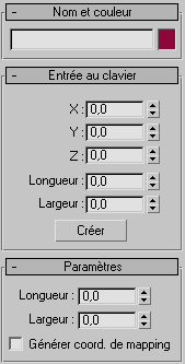

Le groupe de fonctions Nom et couleur vous permet de renommer des objets et de modifier leur couleur filaire.
Définit le centre du patch.
Définit la longueur du patch.
Définit la largeur du patch.
Crée un patch basé sur les valeurs XYZ, Longueur et Largeur.
Définit les dimensions de la grille dans l'unité courante.
Crée les coordonnées de mapping pour l'application de matériaux texturés. Cette option est désactivée par défaut.
