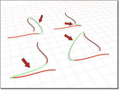

Courbes de fusion connectant des courbes originales
Créer une courbe de fusion :
L'objet NURBS doit contenir au moins deux courbes.
Si vous modifiez la position ou la courbure de l'une ou l'autre courbe parent une fois la courbe de fusion créée, cette dernière se modifie aussi.
