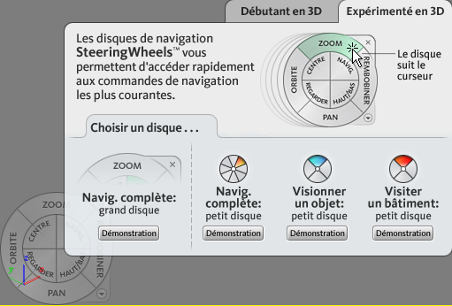

Les SteeringWheels® sont des menus suiveurs qui vous permettent d'accéder à différents outils de navigation 2D et 3D à partir d'un même outil.
Ces commandes de navigation sont divisées en plusieurs sections appelées "quartiers". Chaque quartier d'une roue représente un outil de navigation unique. Vous pouvez effectuer un panoramique, un zoom, ou manipuler la vue actuelle d'une scène de différentes manières.
Les SteeringWheels, également appelées roues, vous permettent de gagner du temps en associant dans une seule interface de nombreux outils de navigation courants. Les roues sont spécifiques au contexte de visualisation d'une scène.
La roue de navigation intégrale
Par défaut, le disque de navigation est inactif au démarrage. Toutefois, si vous activez l'option Toujours afficher la roue au démarrage, la roue est "épinglée" au démarrage dans le coin inférieur gauche de la fenêtre Perspective. Elle ne suit pas le curseur et, lorsque vous placez celui-ci sur la roue, la bulle Premier contact de SteeringWheels s'ouvre. La bulle Premier contact est une présentation de l'utilité des roues et de la manière dont vous pouvez les utiliser.
