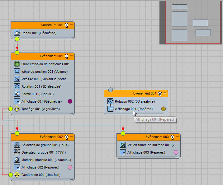

Dans le réseau de flux de particules présenté ci-dessus, toutes les particules de l'événement 01 qui ont passé le test d'âge sont dirigées vers l'événement 02, mais seules celles sélectionnées par l'opérateur Sélection de groupe dans l'événement 02 utiliseront des opérateurs dans l'événement de rotation. Ensuite, toutes les particules qui sont passées à l'événement 02 (y compris les particules sélectionnées par l'opérateur Sélection de groupe et celles qui ne sont pas sélectionnées) sont dirigées vers l'événement 03 via le test de génération.
