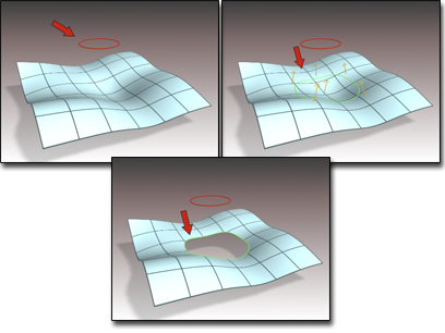

Vous pouvez utiliser des courbes projetées normales pour le découpage.
Découpage d'une surface à l'aide d'une courbe projetée normale
Si la projection coupe la surface en plusieurs endroits, l'intersection la plus proche du point de la valeur de départ crée la courbe.
Créer une courbe projetée normale :
L'objet NURBS doit contenir au moins une surface et une courbe.
Si la courbe peut être projetée sur la surface dans la direction normale de cette dernière, la courbe projetée est créée. La courbe originale parent peut se prolonger " au-del " de l'arête de la surface. La courbe projetée est créée uniquement à l'endroit où la projection et la surface s'entrecoupent.
