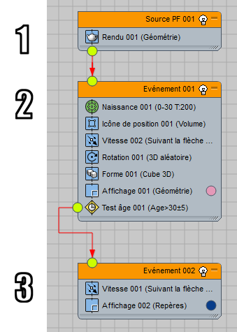

L'événement est l'unité de base de l'organisation dans un diagramme de particules de Particle Flow. Il existe deux types d'événements : global et local. Un événement naissance est un type d'événement local spécialisé.
1. Evénement global
2. Evénement Naissance
3. Evénement local
Chaque événement contient une ou plusieurs actions qui peuvent influer sur le comportement ou l'aspect des particules. Vous pouvez utiliser des tests pour envoyer des particules à d'autres événements si ces particules répondent à certaines qualifications. Une chaîne d'événements liés comme celle affichée dans la Vue particule correspond à un flux.
