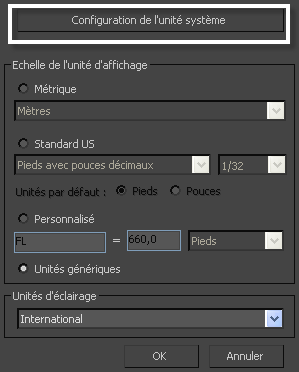

Le plug-in détermine les unités par défaut en se reportant à l'échelle des unités système dans la boîte de dialogue Configuration des unités système de 3ds Max.

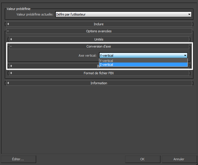

Les plug-ins d'exportation FBX possèdent deux options pour la conversion des axes : Y-vertical et Z-vertical.
Lorsque vous utilisez la valeur prédéfinie d'Autodesk Médias et divertissement, le 3ds Max FBX plug-in procède à l'exportation à l'aide de l'axe vertical Y.
Vous pouvez exporter votre scène sur un axe Z si l'application de destination ne prend pas en charge un axe Y univers et ne peut pas convertir l'axe Y univers de votre scène.
