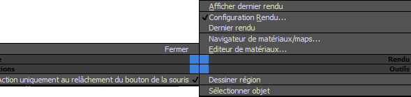

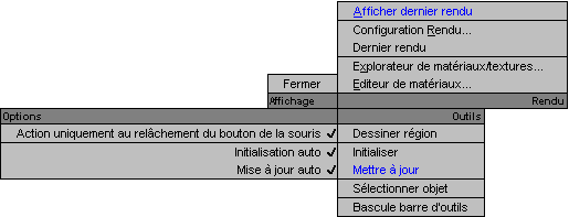

Lorsque vous cliquez avec le bouton droit de la souris sur une fenêtre Rendu interactif, le menu quadr. affiche diverses commandes se rapportant au rendu interactif.
Interface
quadr., menu pour le rendu interactif lignes de balayage
Menu quadr. pour ActiveShade iray et mental ray
