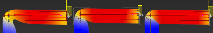

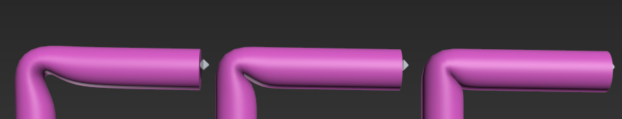

Atténuation (Les deux solutions)
Détermine la façon dont les joints fusionnent. Des valeurs inférieures entraînent une atténuation plus progressive, tandis que des valeurs plus élevées créent des transitions plus abruptes.
Gauche : Atténuation = 0,0 ; Centre : Atténuation = 0,3 ; Droite : Atténuation = 1,0
Même valeurs d'atténuation que dans l'illustration précédente, avec la visualisation du poids des sommets
