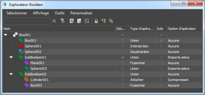

Utilisez l'explorateur booléen pour effectuer le suivi des opérandes lors de l'assemblage d'objets composés complexes. Dans le panneau déroulant Paramètres booléens, cliquez sur Ouvrir explorateur booléen.
Explorateur booléen avec exemple d'opérandes
Les opérandes apparaissent automatiquement dans l'explorateur booléen chaque fois que vous ajoutez un opérande dans le panneau déroulant Paramètres booléens. Vous pouvez également faire glisser des objets de l'explorateur de scène vers l'explorateur booléen pour les ajouter en tant que nouveaux opérandes. Toutes les modifications apportées à l'ordre des opérandes et leurs opérations dans le panneau déroulant Paramètres booléens sont automatiquement mises à jour dans l'explorateur booléen.
