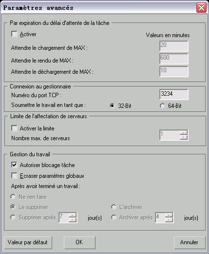

Boîte de dialogue Paramètres avancés
La boîte de dialogue Paramètres avancés vous permet de définir des délais d'expiration tâche par tâche, d'affecter le numéro de port TCP, de spécifier les scripts de pré-rendu et d'affecter la gestion du travail et les paramètres d'archivage.
Interface
Groupe Par expiration du délai d'attente de la tâche
Activer
Active la fonction d'envoi de délais d'expiration tâche par tâche. Les autres paramètres de cette zone sont uniquement disponibles si l'option Activer est activée.
Attendre le chargement de MAX
Indique le délai maximum imparti à un serveur, à la suite de la soumission d'un travail, pour signaler au gestionnaire qu'il a reçu l'image et procède à son rendu. Si vous dépassez cette valeur, un message d'erreur d'échec d'image est enregistré et l'image est affectée à un autre serveur.
Attendre le rendu de MAX
Indique la durée pendant laquelle le gestionnaire attend que le serveur lui notifie la fin du rendu d'une image. Si un serveur dépasse la valeur spécifiée, il est répertorié en état d'échec par le gestionnaire et aucune autre image ne lui est envoyée.
Attendre le déchargement de MAX
Au terme d'un travail, le gestionnaire demande au serveur de décharger 3ds Max, puis attend une réponse du serveur indiquant que 3ds Max est arrêté et prêt à recevoir un nouveau travail. Cette double flèche indique pendant combien de temps le gestionnaire devra attendre que le serveur réponde à cette notification. Si un serveur dépasse la valeur spécifiée, il est répertorié en état d'échec par le gestionnaire et aucune autre image ne lui est envoyée.
Zone Connexion au gestionnaire
Utilisez ce paramètre pour spécifier le gestionnaire à utiliser pour cette tâche.
Numéro du port TCP
Spécifie le numéro de port du gestionnaire auquel la tâche est associée.
Bouton radio Soumettre le travail en tant que
Spécifie sur quelle plate-forme votre scène est rendue. Utilisez ce bouton lorsque vous souhaitez effectuer le rendu de votre scène sur une plate-forme différente ( 32 ou 64 bits) de la plate-forme sur laquelle vous avez créé votre scène. Cette fontion est particulièrement utile lorsque vous travaillez sur une plate-forme donnée qui diffère de la plate-forme de la ferme de rendu. Les meilleurs résultats sont obtenus lorsque les travaux que vous soumettez sont créés et rendus sur la même plate-forme.
Remarque : Il s'agit d'une option avancée destinée à s'adapter aux configurations spécifiques de ferme de rendu. Par défaut, cette option est réglée sur la plate-forme la plus compatible ce qui évite de générer des rendu sur des plate-formes où peuvent survenir des pertes de données.
Groupe Limite de l'affectation de serveurs
Activer la limite
Définit le nombre maximum de serveurs alloués à une tâche spécifique. Cette limite peut être remplacée par le champ Limite de serveur utilisés de la boîte de dialogue Propriétés générales du gestionnaire Backburner, de sorte que l'administrateur d'une exploitation de rendu puisse contrôler globalement le partage des travaux.
Nombre max. de serveurs
Spécifie le nombre de serveurs.
Zone Gestion du travail
Autoriser blocage tâche
Permet à la tâche de ne pas tenir compte du blocage de tâche défini dans le gestionnaire. Le traitement des images de certaines tâches est plus efficace si le blocage est désactivé. Cette option est activée par défaut.
Ecraser paramètres globaux
Permet d'écraser les paramètres d'archivage de tâche définis dans la boîte de dialogue Propriétés générales du gestionnaire Backburner Cette option vous permet de définir les paramètres d'archivage de la tâche que vous êtes sur le point de soumettre. Lorsque l'option Ecraser paramètres globaux est activée, les options Après avoir terminé un travail sont activées. Cette option est désactivée par défaut.
Remarque : Tout paramètre défini alors que l'option Ecraser paramètres globaux est activée reste actif d'une session 3ds Max à l'autre. Par exemple, si vous décidez de laisser des travaux dans la file d'attente, de soumettre les travaux et de quitter 3ds Max, le paramètre en question sera actif lorsque vous soumettrez des travaux ultérieurement.
Ces options permettent de choisir les paramètres d'archivage lorsque l'option Ecraser paramètres globaux est activée.
  • Ne rien faire Indique au gestionnaire réseau qu'il doit laisser la tâche dans la file d'attente sans la supprimer ni l'archiver.
    Cette option est utile, par exemple, si vous soumettez une tâche dont il vous faudra peut-être effectuer un nouveau rendu à une résolution plus élevée sans apporter d'autre modification à la scène.
  • Le supprimer Une fois exécutée, la tâche est supprimée de la file d'attente.
    Si vous effectuez simplement un essai de rendu en réseau d'une scène, par exemple, il est inutile de conserver la tâche dans la file d'attente au terme du rendu. Avant de soumettre le travail, choisissez Le supprimer.
  • Supprimer après X jour(s) Supprime la tâche après le nombre de jours indiqué. Valeur par défaut : 7.
  • L'archiver Archive la tâche une fois le rendu terminé. Cette option est activée par défaut.
    L'archivage est utile lorsque vous soumettez une version finale de la scène et que êtes sûr de ne plus avoir à modifier celle-ci. Avant de soumettre le travail, choisissez L'archiver.
  • Archiver après X jour(s) Archive la tâche après le nombre de jours indiqué. Valeur par défaut : 4.
Valeur par défaut
Restaure la valeur par défaut de tous les paramètres.
OK
Enregistre les modifications effectuées et ferme la boîte de dialogue.
Annuler
ferme la boîte de dialogue sans enregistrer aucun changement.
