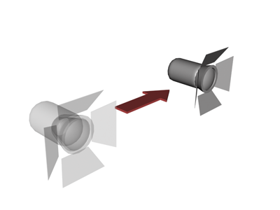

Translation d'une lumière
Pour limiter la translation d'une fenêtre à un axe unique, maintenez la touche Maj enfoncée. La translation s'effectue selon le premier axe suivi tant que la touche Maj est enfoncée.
Pour accélérer la translation, maintenez la touche Ctrl enfoncée.
Pour effectuer une translation de lumière :
Le bouton est mis en surbrillance lorsqu'il est activé.
Pour une lumière cible, la lumière et sa cible se déplacent parallèlement au plan de vue, qui est perpendiculaire à la ligne le long de laquelle la lumière est dirigée.
Pour une lumière libre, la lumière se déplace dans son plan XY local. La lumière est toujours dirigée le long de son axe Z local.
Pour effectuer une translation avec le bouton central de la souris :
Pour limiter la translation à un seul axe :
La translation est limitée au premier axe utilisé.
