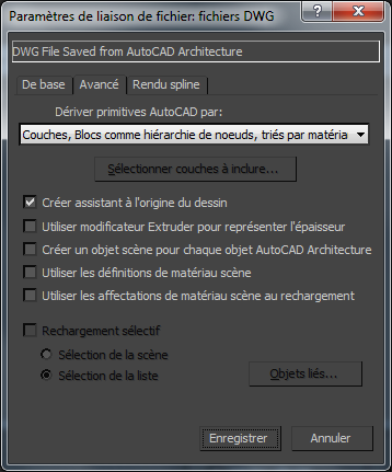

Paramètres de liaison de fichier avancés
Le groupe de fonctions Avancé de la boîte de dialogue Paramètres de liaison de fichier : Fichiers DWG gère la manière dont 3ds Max dérive les primitives AutoCAD et détermine si 3ds Max utilise les définitions des matériaux de la scène lors de la liaison ou du rechargement d'un dessin AutoCAD. Il permet également d'effectuer un rechargement partiel de la scène, afin de recharger uniquement certains objets et non l'intégralité du fichier.
Interface
Dériver primitives AutoCAD par:
Répertorie les options pour dérivés des objets à partir du fichier DWG lié. Ce paramètre est uniquement disponible lors de la modification d'une prédéfinition.
Remarque : ceci s'applique uniquement aux primitives AutoCAD standard. Les objets spécialisés, tels que ceux provenant d'AutoCAD Architecture sont gérés différemment.
Conseil : Pour obtenir un résultat optimal et sauf en cas de circonstances spéciales, les options Couches et Blocs comme hiérarchie de noeuds ou Entité et blocs comme hiérarchie de noeud doivent toujours être utilisées.
Six options sont disponibles :

Sélectionner couches à inclure
Affiche la boîte de dialogue Sélectionner couches, qui permet de sélectionner les couches à importer à partir du fichier lié. Uniquement disponible lors d'un nouveau chargement d'un fichier lié.
Conseil : l'exclusion d'objets superflus de la liaison peut améliorer les performances de l'opération de rechargement.
Créer assistant à l'origine du dessin
Lorsque cette option est activée, 3ds Max insère l'icône du système coordonné utilisateur comme assistant du point d'origine. 3ds Max place cet assistant aux coordonnées universelles du fichier lié. Il s'agit d'un point de référence pour toutes les formes géométriques du fichier lié. Après l'attachement, l'assistant est sélectionné, vous permettant ainsi de facilement déplacer, faire pivoter ou mettre à l'échelle toutes les formes géométriques venant d'être ajoutées à la scène. Chaque fichier lié bénéficie d'un objet assistant unique.
Utiliser modificateur Extruder pour représenter l'épaisseur
Lorsque cette option est activée, les objets liés ayant une épaisseur se voient attribuer un modificateur Extruder pour représenter la valeur d'épaisseur. Vous pouvez alors accéder à tous les paramètres de ce modificateur et modifier les segments de hauteur, les options de couvercle et la valeur de hauteur.
Lorsqu'elle est désactivée, les objets ayant une épaisseur (ainsi que les objets fermés avec couvercle) sont convertis directement en maillage.
Ce paramètre est uniquement disponible lors de la modification d'une prédéfinition sans utilisation de l'option Dériver, Couches et blocs comme hiérarchie de noeuds.
Créer un objet scène pour chaque objet ADT
Les objets AutoCAD Architecture (anciennement Architectural Desktop ou ADT) sont liés comme objet unique sans être divisés en leurs divers composants. Ainsi, si vous liez un objet Porte AutoCAD Architecture, la porte est représentée sous forme d'objet unique, et non de trois objets. L'activation de ce paramètre facilite la liaison et réduit la taille de la scène.
