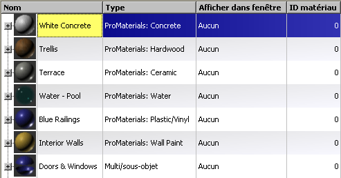

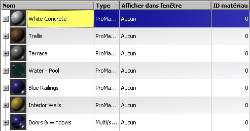

Lorsque vous cliquez avec le bouton droit sur l'étiquette d'une colonne dans le groupe de fonctions Scène de l'explorateur de matériaux, 3ds Max ouvre un menu comportant plusieurs options d'affichage des colonnes :
Conseil : La sélection de l'option Ajustement optimal (toutes les colonnes) par un clic droit sur une étiquette de colonne permet d'afficher les informations dans votre disposition de fenêtre courante.
Disposition des colonnes par défaut
Disposition des colonnes après la sélection de l'option Ajustement optimal (toutes les colonnes) par un clic du bouton droit sur une étiquette de colonne
