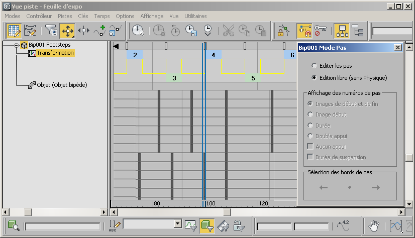

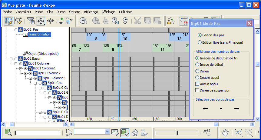

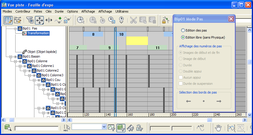

Conversion d'une période de suspension en mode libre :
Vue piste - Feuille d'expo dans le menu de 3ds Max.
Un rectangle jaune évidé apparaît dans chaque période de suspension à l'intérieur de la vue piste.
Aucune dynamique verticale pendant la période libre, puis retour à la dynamique verticale pendant la période de suspension suivante.
Pour modifier la synchronisation des pas après la création d'une période libre, vous devez choisir l'option Edition des pas dans la boîte de dialogue Mode pas.
