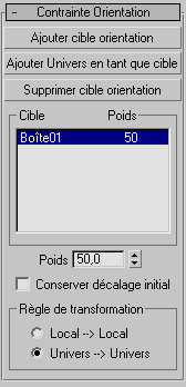

Pour accéder aux paramètres de la contrainte Orientation par l'intermédiaire du groupe de fonctions Mouvement :
panneau déroulant Paramètres PRE, cliquez sur le bouton Rotation. Les paramètres de la contrainte Orientation figurent dans le panneau déroulant Contrainte Orientation.
Pour éditer les valeurs de poids :
panneau déroulant Paramètres PRE, cliquez sur le bouton Rotation. La liste cible se trouve dans le panneau déroulant Contrainte Orientation.
Pour animer les valeurs de poids :
Panneau déroulant Contrainte Orientation, puis choisissez une cible dans la liste.
Une fois que vous avez affecté une contrainte Orientation, vous pouvez accéder aux propriétés de celle-ci à partir du panneau déroulant Contrainte Orientation du groupe de fonctions Mouvement. Ce panneau déroulant vous permet d'ajouter et de supprimer des cibles, d'affecter des poids, d'attribuer et d'animer des valeurs de poids de cible, et d'ajuster d'autres paramètres associés.
Lorsqu'une contrainte d'orientation est appliquée à un objet qui fait partie d'une hiérarchie, cette option détermine si la contrainte d'orientation utilisera la transformation du noeud local ou la transformation du parent.
