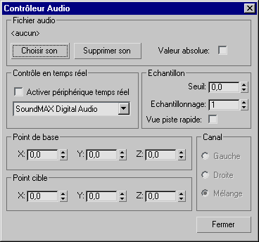

Utilisez cette zone pour ajouter et supprimer des fichiers son dans le contrôleur et pour ajuster l'amplitude.
Valeur : (amp. échant.)/(amp. max.)
Lorsque l'option Valeur absolue est activée, l'amplitude maximale est égale à l'amplitude échantillonnée maximale de l'onde. Cela permet à la valeur de sortie d'atteindre la valeur cible.
Lorsque cette case n'est pas cochée, l'amplitude maximale est égale à l'amplitude potentielle maximale de l'onde. La valeur de sortie n'atteint la valeur cible spécifiée que si l'onde atteint son amplitude potentielle maximale.
L'amplitude potentielle maximale pour un fichier de 8 bits est de 128 ; pour un fichier de 16 bits, elle est égale à 32768.
Utilisez cette zone pour créer une animation interactive qui sera contrôlée par des sons enregistrés à partir d'une source audio externe telle qu'un microphone. Utilisez ces options uniquement pour des présentations interactives. Vous ne pouvez pas enregistrer le son en temps réel ou enregistrer l'animation créée par le contrôleur.
Lorsque cette option est sélectionnée, les fichiers audio sélectionnés sont ignorés et le contrôleur utilise le son enregistré par le périphérique d'entrée sélectionné.
Lorsqu'elle n'est pas sélectionnée, le contrôleur utilise le fichier audio sélectionné.
Cette zone contient des commandes qui permettent de filtrer les bruits de fond, de lisser l'onde et de contrôler l'affichage dans la vue piste.
L'intervalle de seuil est compris entre 0 et 1.
Un seuil de 0 n'a pas d'effet sur les valeurs de sortie de l'amplitude.
Un seuil de 1 fait tomber toutes les valeurs de sortie d'amplitude à 0.
Vous pouvez utiliser les valeurs de seuil pour filtrer le bruit de fond du contrôleur.
Lorsque cette case est cochée, l'affichage de la vue piste ne tient pas compte de l'échantillonnage.
Lorsqu'elle n'est pas cochée, l'échantillonnage est appliqué dans l'affichage de la vue piste. Des valeurs d'échantillonnage élevées peuvent ralentir l'affichage de l'onde.
Entrez des valeurs maximale et minimale qui seront renvoyées par le contrôleur. Les champs affichés varient en fonction du type de paramètre utilisant le contrôleur audio.
Les paramètres flottants affichés dans la zone Intervalle contrôleur fournissent les champs Min. et Max .
Les paramètres vecteurs (3 composants), tels que Transformations, affichent les zones Base et Cible ainsi que les champs de valeurs X, Y et Z.
Choisissez une option pour sélectionner le canal qui contrôle la valeur de sortie du contrôleur. Ces options ne sont disponibles que si vous avez choisi un fichier son stéréo.
