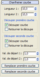

Les courbes parents doivent être coplanaires. Le chanfrein n’est pas nécessairement connecté aux points d'extrémité des courbes parents. Vous pouvez ajuster sa position à l'aide de ses paramètres de longueur.
Les longueurs représentent la distance depuis l'intersection (ou l'intersection apparente) où le segment de chanfrein est tracé.
Distance le long de la première courbe sur laquelle vous cliquez.
Ce paramètre peut être animé.
Distance le long de la seconde courbe sur laquelle vous cliquez.
Certaines valeurs ne permettent pas de construire une courbe de chanfrein. Si vous définissez une valeur incorrecte, le chanfrein reprend une position par défaut et s'affiche en orange (couleur par défaut des erreurs).
Ces deux zones permettent de contrôler la façon dont les courbes parents sont découpées. Les commandes sont identiques dans les deux zones. " Première " et " seconde " dépendent de l'ordre dans lequel vous avez sélectionné les courbes parents.
Basculement de la direction d'un découpage
Lorsque cette option est activée (par défaut), la courbe parent est découpée en fonction de la courbe de raccord. Lorsqu'elle est désactivée, la courbe parent n’est pas découpée.
Cette option permet de découper la courbe dans la direction opposée.
Permettent de modifier l'emplacement U de la valeur de départ de la première et de la seconde courbe. S’il existe plusieurs directions, celle indiquée par les points de la valeur de départ est utilisée pour créer le chanfrein.
Ces deux zones de groupe permettent de contrôler la façon dont les courbes parents sont découpées. Les commandes sont identiques dans les deux zones. " Première " et " seconde " dépendent de l'ordre dans lequel vous avez sélectionné les courbes parents.
Permettent de remplacer les courbes parents. Cliquez sur ce bouton, puis sur la courbe pour remplacer la première ou la seconde courbe originale.
