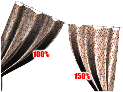

Le paramètre Niveau diffus contrôle la luminosité de la composante diffuse du matériau.
Réglage du niveau diffus
Pour régler le niveau diffus :
Le matériau devient plus clair ou plus foncé. La réduction du niveau diffus atténue la couleur diffuse du matériau, sans pour autant affecter le reflet spéculaire. Le paramètre Niveau diffus est principalement conçu pour créer une map Niveau diffus qui rend certaines parties du matériau très sombres.
Lorsque vous augmentez cette valeur, vous augmentez la luminosité, lorsque vous la réduisez, vous réduisez la luminosité diffuse sans influer sur le reflet spéculaire. Vous pouvez spécifier un niveau diffus supérieur à la valeur de la couleur diffuse (dans sa description TSV). Ce paramètre s'étend de 0 à 400. Valeur par défaut = 100.
