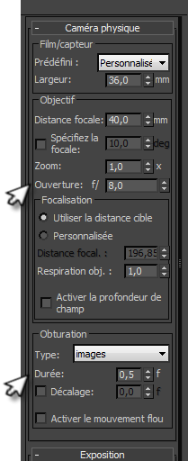

Lorsque vous élaborez des scènes dans 3ds Max, il est nécessaire de tester différents paramètres d'exposition pour obtenir des conditions d'éclairage appropriées. Certains de ces paramètres dépendent de la vitesse et de l'ouverture ; en particulier, la caméra physique définit les contrôles d'exposition physique.
(Le type d'exposition de 1/secondes n'est pas l'option par défaut pour la caméra physique, mais c'est le type le plus couramment pour les anciens films des caméras).
