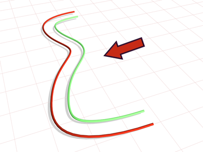

Courbe utilisée pour créer une courbe de décalage
Créer une courbe de décalage :
L'objet NURBS doit contenir au moins une courbe.
Une courbe de décalage est créée.
Si la courbe parent n’est pas linéaire, l'augmentation de la distance accentue exagérément la courbure de la courbe de décalage.
Distance entre la courbe parent et la courbe de décalage, en unités 3ds Max.
Ce paramètre peut être animé.
Permet de remplacer la courbe parent. Cliquez sur ce bouton, puis sur la courbe pour remplacer la courbe originale.
