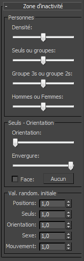

Panneau déroulant Zone d'inactivité (Peupler)
Permet de contrôler le comportement des zones d'inactivité.
Pour la commande Peupler, une zone d'inactivité est une surface sur laquelle des personnes simulées s'arrêtent volontairement ou interagissent avec d'autres personnes. Ces zones se caractérisent par des cercles qui désignent des groupes de personnes qui discutent et des marqueurs indiquant la position de chaque personnage, son orientation et son sexe : rouge pour les femmes et bleu pour les hommes.
