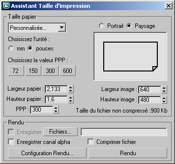

Boîte de dialogue Assistant Taille d'impression
Fournit les options d'impression d'un rendu.
Zone Taille papier
[liste déroulante]
La liste déroulante Taille papier vous permet d'effectuer votre sélection parmi plusieurs résolutions et rapports hauteur/largeur standard. Choisissez l'un des formats ou conservez l'option Personnaliser activée pour utiliser les autres options de la zone Taille sortie. Voici les options pouvant être choisies dans la liste:

Portrait/Paysage
Choisissez Portrait pour une sortie verticale et Paysage pour une sortie horizontale. La fenêtre de l'image fournit une description graphique de l'orientation.
Remarque : le fait de passer de Portrait à Paysage, et vice versa, modifie uniquement les paramètres Largeur et Hauteur. L'orientation réelle dépend des dimensions de l'image. Par exemple, si vous choisissez Portrait, puis que vous spécifiez une taille personnalisée dont la largeur est supérieure à la hauteur, l'orientation finale est horizontale.
Conseil : Après avoir modifié ce paramètre, affichez un aperçu de l'image à l'aide de la fonction Afficher zones d'image valides du menu Etiquette POV (point de vue) dans fenêtre. Celle-ci montre la correspondance entre l'orientation de sortie et la fenêtre de visualisation.
Choisissez l'unité
Cette option vous permet de spécifier si l'unité de mesure des paramètres Largeur papier et Hauteur papier est le millimètre (mm) ou le pouce (").
Choisissez la valeur PPP
Contient quatre boutons correspondant aux paramètres de points par pouce les plus couramment utilisés: 72, 150, 300 et 600. Cliquez sur l'un de ces boutons pour définir le paramètre dans la propriété PPP située en dessous.
Largeur/Hauteur papier
Cette option spécifie la largeur et la hauteur de la sortie en mm (millimètres) ou en pouces ("), en fonction du paramètre choisi dans le champ Choisissez l'unité.
Remarque : Le fait de modifier l'un de ces paramètres modifie également le paramètre de taille d'image correspondant.
Largeur/Hauteur image
Cette option spécifie la largeur et la hauteur de sortie, en pixels.
Remarque : Le fait de modifier l'un de ces paramètres modifie également le paramètre de taille de papier correspondant.
PPP
Spécifie la résolution de sortie en points par pouce. La manière la plus simple de définir ce paramètre consiste à cliquer sur les boutons qui figurent sous Choisissez la valeur PPP. Si vous utilisez une autre résolution, définissez-la manuellement dans ce champ.
Seuls les fichiers TIFF prennent en charge les informations PPP. Si vous effectuez le rendu vers un autre format d'image, il vous faudra peut-être par la suite régler la résolution d'image au moyen d'une application de traitement d'image.
Remarque : le fait de modifier le paramètre PPP modifie également les paramètres Largeur/Hauteur image, en conservant le même rapport hauteur/largeur.
Taille du fichier non compressé
Affiche la taille du fichier TIFF de rendu d'image si aucune compression n'est utilisée.
Zone Rendu
Le fait d'effectuer le rendu directement depuis l'assistant Taille d'impression vous permet d'imprimer l'image actuelle dans un fichier disque au format TIFF. Ce format est généralement utilisé dans l'industrie de l'édition. Pour effectuer le rendu dans un autre format, utilisez le bouton Configuration du rendu de l'assistant.
Enregistrer fichier
Lorsque cette option est activée, 3ds Max enregistre l'image rendue sur disque lors du rendu. Cette option est disponible uniquement si vous avez spécifié le fichier de sortie à partir du bouton Fichiers. Cette option est désactivée par défaut.
Fichiers
Ouvre la boîte de dialogue Sélectionner fichier TIFF, qui vous permet de spécifier le nom et l'emplacement du fichier de sortie. Si, au cours de la session actuelle, vous avez déjà effectué le rendu d'une image sur disque à l'aide de la boîte de dialogue Configuration du rendu, le dernier nom de fichier utilisé apparaît dans ce champ.
Enregistrer canal alpha
Lorsque cette option est activée, 3ds Max inclut un canal alpha 8 bits dans le fichier TIFF de rendu. Cette option est désactivée par défaut.
Comprimer fichier
Lorsque cette option est activée, le programme utilise la compression lors de l'enregistrement du fichier.
Ouvre la boîte de dialogue Configuration du rendu et transfère tous les paramètres (tels que la taille d'image) que vous avez définis dans l'Assistant Taille d'impression. Vous pouvez effectuer ici d'autres modifications, puis effectuer le rendu de la scène.
Rendu
Effectue le rendu de la scène dans la fenêtre Image rendue. Le programme effectue également le rendu dans un fichier disque si vous avez activé l'option Enregistrer fichier et spécifié un nom de fichier.
