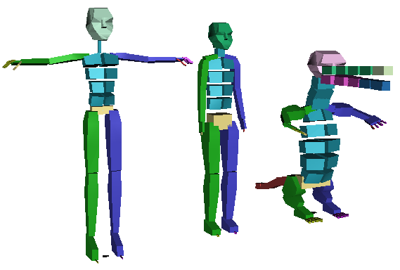

Un modèle de bipède est un personnage à deux jambes : un être humain, un animal ou une créature imaginaire. Chaque bipède est constitué d'une charpente conçue pour l'animation, créée sous la forme d'une structure hiérarchique liée. Son squelette comporte des propriétés particulières qui permettent d'animer immédiatement le bipède. Comme les êtres humains, les bipèdes sont conçus pour marcher en position debout, même s'il est possible de les utiliser pour créer des créatures à plusieurs pattes. Les articulations du squelette se limitent à celles du corps humain. Le squelette du bipède est également étudié pour être animé avec le mode Pas de character studio, ce qui permet de résoudre le problème bien connu de la fixation des pieds au sol.
L'objet parent de la structure hiérarchique du bipède est l'objet centre de gravité de ce dernier, appelé par défaut Bip001.
