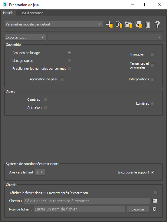

L'outil d'exportation de jeux fournit un flux de travail rationalisé pour exporter des modèles et des clips d'animation au format FBX vers votre moteur de jeu.
L'outil d'exportation de jeux permet aux joueurs d'exporter leurs archives de manière plus efficace. Grâce à un nombre de paramètres réduit, vous pouvez exporter vos archives avec un minimum d'effort. Vous pouvez aussi enregistrer vos paramètres pour gagner du temps lors des exportations suivantes. Si vous avez besoin de modifier des paramètres plus détaillés, il existe un lien vers le module d'extension FBX.

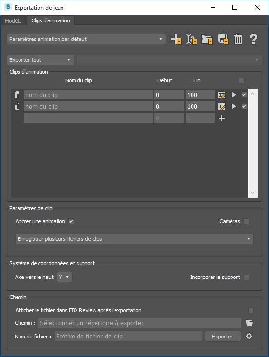

Avec la prise en charge des clips d'animation, vous pouvez exporter plusieurs clips en tant que fichier FBX unique ou en tant que fichiers multiples. Vous pouvez définir la première et la dernière image de chaque clip et en afficher un aperçu pour vérifier qu'elles sont correctes.
