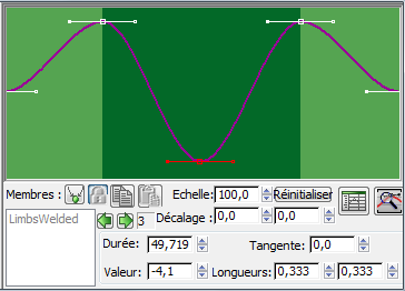

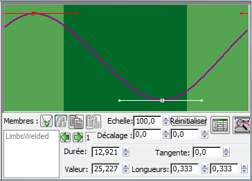

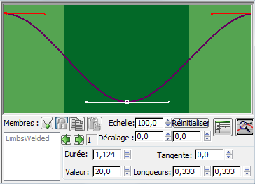

Les contrôleurs de bras incluent BalancementCroisé, Balancement et Courbure.
BalancementCroisé détermine l'angle du bras hors du corps (axe Y bras). Il est utilisé conjointement avec le modificateur Torsion pour ajuster la manière dont les bras se courbent autour du corps quand il se balance.
Le Balancement détermine la rotation du bras vers l'avant ou vers l'arrière, parallèlement au corps.
La Courbure détermine dans quelle mesure les bras fléchissent au niveau du coude.
