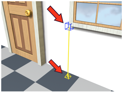

Utilisation d'un objet assistant mètre ruban pour mesurer la distance du sol au montant de la fenêtre.
