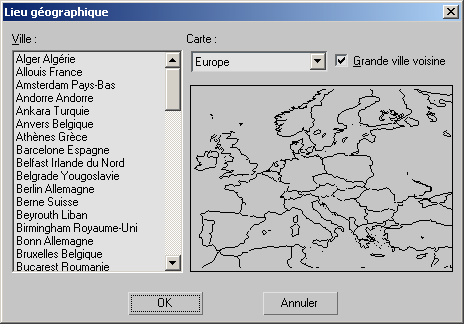

Boîte de dialogue Emplacement géographique
La boîte de dialogue Emplacement géographique fait partie de l'interface du Système solaire et du système Lumière du jour. Elle vous permet de définir les valeurs de latitude et de longitude en sélectionnant un lieu sur une carte ou dans une liste de villes. Une liste de villes est affichée sur la droite et une carte sur la gauche de la boîte de dialogue.
Procédures
Pour utiliser une carte :
  1. Dans la zone Lieu du panneau déroulant Paramètres de contrôle, cliquez sur le bouton Aff. carte.
  2. Dans la boîte de dialogue Emplacement géographique, choisissez une carte dans la liste.
  3. Cliquez dans la carte pour spécifier un lieu.
    3ds Max affiche une petite croix pour identifier le lieu que vous avez choisi. Si l'option Grande ville voisine est sélectionnée, le logiciel place alors la croix au niveau de la ville la plus proche et met en surbrillance le nom de cette ville dans la liste.
  4. Cliquez sur OK pour afficher la latitude et la longitude du lieu correspondant à la position de la croix dans les champs Latitude et Longitude.
Pour sélectionner une ville par son nom :
  1. Sélectionnez une carte dans la liste.
    La liste Ville est mise à jour de manière à afficher les villes se trouvant dans la région représentée sur la carte.
  2. Sélectionnez le nom d'une ville dans la liste.
  3. Cliquez sur OK pour afficher la latitude et la longitude de la ville sélectionnée dans les champs Latitude et Longitude.
Interface
Ville
Affiche une liste des villes figurant dans la région sélectionnée dans la carte. Vous pouvez sélectionner une ville directement dans cette liste, au lieu de cliquer sur la carte. La croix sur la carte se place sur la ville sélectionnée.
Texture
Permet de choisir une carte correspondant à une partie du monde. Vous pouvez également choisir une carte du monde entier.
Si cette case est cochée, lorsque vous cliquez à un endroit de la carte, la ville la plus proche répertoriée dans la liste est surlignée et la croix se positionne sur cette ville. Si la case n’est pas cochée, la croix est placée à l'endroit exact où vous avez cliqué et la latitude et la longitude sont générées pour cette position, quelles que soient les villes voisines éventuelles.
