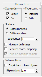

Lorsque cette case est cochée, l'extrémité inférieure de l'objet est fermée, c’est-à-dire celle dont la coordonnée Z locale est la plus petite. Lorsqu'elle n'est pas cochée, le fond est ouvert.
Lorsque cette case est cochée, l'extrémité supérieure de l'objet est fermée, c’est-à-dire celle dont la coordonnée Z locale est la plus grande. Lorsqu'elle n'est pas cochée, cette extrémité est laissée ouverte.
Détermine si des groupes de lissage sont appliqués aux côtés de l'objet biseauté. Les couvercles utilisent toujours un groupe de lissage différent de celui des côtés.
Cochez cette case pour appliquer des coordonnées de mapping à l'objet biseauté.
La méthode de mise à l'échelle utilisée pour les matériaux dotés de textures qui sont appliqués à l'objet. Les valeurs de mise à l'échelle sont contrôlées par les paramètres Utiliser échelle réaliste du panneau déroulant Coordonnées du matériau appliqué. Valeur par défaut : activé.
Evite que les surfaces biseautées ne s'entrecroisent. Pour cela, des sommets supplémentaires sont insérés dans le contour et les pointes sont remplacées par des segments droits.
Utilisation de l'option Empêcher croisement lignes
Gauche : Désactivé
Droite : Activé
Le modificateur Biseau fonctionne bien avec les formes arrondies ou présentant des angles obtus (de plus de 90 degrés). En revanche, les angles aigus (de moins de 90 degrés) génèrent des biseaux extrêmes et chevauchent souvent les arêtes voisines.
Permet de définir la distance qui doit séparer les arêtes. Valeur minimale : 0,01.
