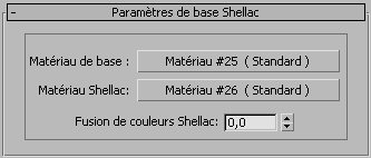

Interface
Matériau de base
Cliquez sur cette option pour sélectionner ou modifier le sous-matériau de base. Par défaut, le matériau de base est un matériau standard doté d'un ombrage Blinn.
Matériau Shellac
Cliquez pour sélectionner ou modifier le matériau Shellac. Par défaut, le matériau Shellac est un matériau standard doté d'un ombrage Blinn.
Fusion de couleurs Shellac
Définit la quantité de mélange des couleurs. A la valeur 0,0 le matériau Shellac n’a aucun effet. L’augmentation de la valeur Fusion de couleurs Shellac augmente la quantité de couleur du matériau Shellac mélangée avec la couleur du matériau de base. Ce paramètre n’a pas de limite maximum. Les valeurs élevées "surchargent" les couleurs du matériau Shellac. Valeur par défaut = 0,0.
Vous pouvez animer ce paramètre.
