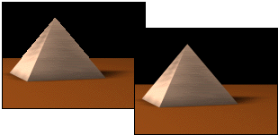

Le crénelage est l'aspect irrégulier en escalier engendré par des lignes ou des limites diagonales ou courbes, lorsque celles-ci apparaissent dans des affichages raster composés de pixels carrés ou rectangulaires.
La pyramide est crénelée à gauche, anti-crénelée à droite.
L'anti-crénelage améliore la qualité de l'image en lissant les arêtes internes de l'image. L'anti-crénelage peut être activé ou désactivé. Désactivez-le si vous effectuez le rendu d'images de test pour lequel une vitesse supérieure est nécessaire. Activez-le dans tous les autres cas.
