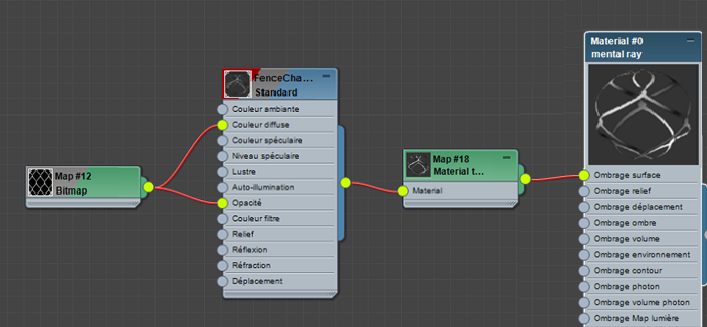

Par exemple, si vous souhaitez que le composant Surface d'un matériau mental ray ressemble à l'un de vos matériaux standard, affectez Material To Shader comme ombrage surface, puis affectez-lui le matériau standard.
Matériau de maillon standard affecté à un matériau mental ray de matériau à l'aide de Matériau à ombrer
Si vous devez encore ajuster le matériau, vous pouvez répéter cette procédure (sans réaffecter le Material To Shader).
