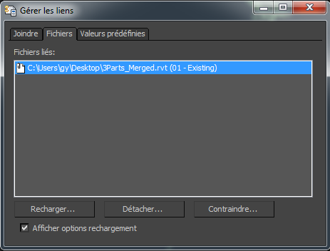

Lorsque vous faites appel à l'utilitaire Gestionnaire de liaison des fichiers pour lier un dessin à 3ds Max, chaque objet possède une liaison active avec le dessin d'origine dans AutoCAD, Autodesk Architectural Desktop ou Autodesk Revit Architecture. C'est pourquoi toute modification apportée au dessin dans AutoCAD, Architectural Desktop ou Revit peut être immédiatement mise à jour dans 3ds Max par simple rechargement de la liaison.
Boîte de dialogue Gérer les liens montrant un dessin lié activement.
Un indicateur rouge visible dans la liste des fichiers signale que le dessin a été modifié dans AutoCAD, Architectural Desktop ou Revit, et que vous devez cliquer sur le bouton Recharger pour mettre la scène à jour dans 3ds Max.
Le bouton Détacher entraîne la suppression du fichier de dessin lié à 3ds Max à la fois de la scène et du Gestionnaire de liaisons de fichier.
Le bouton Lier permet de lier le dessin à 3ds Max et de rompre la liaison active avec AutoCAD, Architectural Desktop ou Revit.
