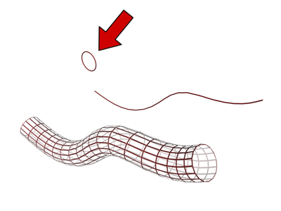

Cercle extrudé le long d'une trajectoire afin de créer une forme tubulaire. La fonction Importer forme permet de choisir la spline de contour.
Vous devez utiliser la fonction Importer forme comme méthode d'extrusion lorsque vous souhaitez que la forme se déplace vers l'emplacement de la trajectoire sélectionnée. Par exemple, vous devez utiliser cette méthode si vous avez créé une trajectoire à l'emplacement exact où vous souhaitez placer l'objet extrudé. Vous devez utiliser la fonction Importer forme pour créer une extrusion à cet emplacement.
La fonction Importer forme permet de déplacer et de faire pivoter la forme, de façon à l'aligner avec le niveau courant de la trajectoire. L'orientation exacte de la forme est régie par deux autres paramètres d'extrusion appelés contour et inclinaison.
