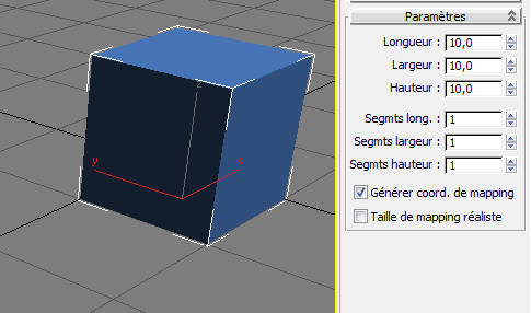

Une boîte cubique occupant une grille d'origine carrée mesure 10x10x10 unités génériques avec le système de mesure par défaut.

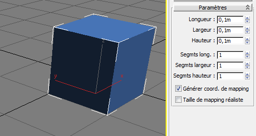

La même boîte avec l'Echelle de l'unité d'affichage définie sur Métrique
Mètres et l'échelle d'unités système définie sur 1,0 Centimètres mesure 0,1 mètre (10 cm) au cube. La taille de cette zone est différente de celle des boîtes précédentes. En effet, la scène utilise une autre unité système.
