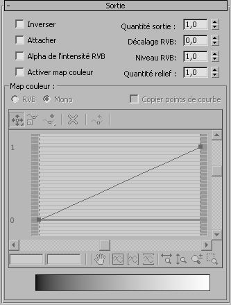

Panneau déroulant Sortie
Les commandes que propose ce panneau déroulant sont identiques à celles associées aux maps avec une option de sortie intégrée. Reportez-vous à la rubrique Panneau déroulant Sortie.
