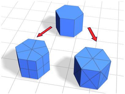

Haut : objet maillage d'origine
En bas à gauche : tessellation polygonale appliquée aux arêtes
En bas à droite : tessellation polygonale appliquée aux centres de polygone (option Face-centre)
