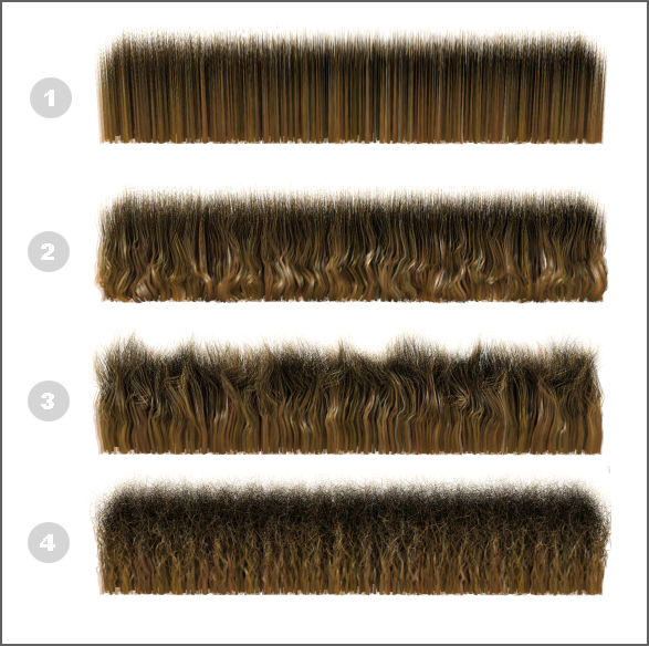

1. Tous les paramètres = 0,0 (sans boucle)
2. Racine bouclée = 0,5 (autres paramètres = 0,0)
3. Pointe bouclée = 10,0, Racine bouclée = 0,0, Fréq. boucl. X/Y/Z = 4,0
4. Pointe bouclée = 10,0, Racine bouclée = 0,0, Fréq. boucl. X/Y/Z = 50,0

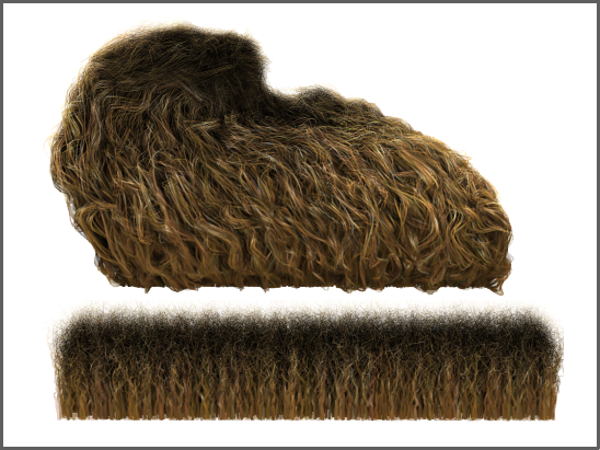

Racine bouclée = 0,5, Pointe bouclée = 0,0, Fréq. boucl. X/Y/Z = 4,0

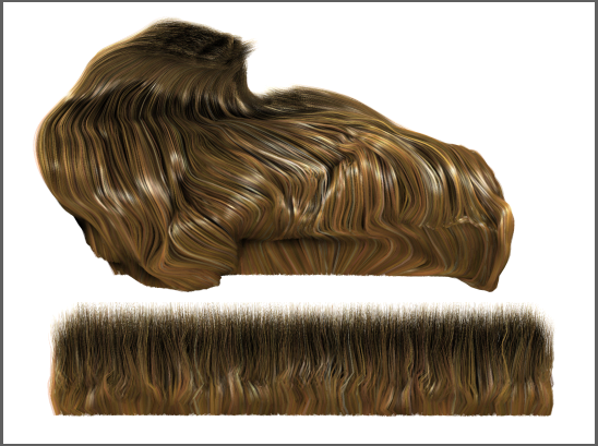

Haut : avec style
Bas : sans style
Définit l'amplitude du déplacement de boucle de la chevelure/du pelage à sa pointe. Valeur par défaut : 0. Intervalle : 0,0 à 100,0
Haut : avec style, Pointe bouclée = 10,0, Racine bouclée = 0,5, Fréq. boucl. X/Y/Z = 50,0
Bas : sans style, Pointe bouclée = 10,0, Racine bouclée = 0,0, Fréq. boucl. X/Y/Z = 50,0
