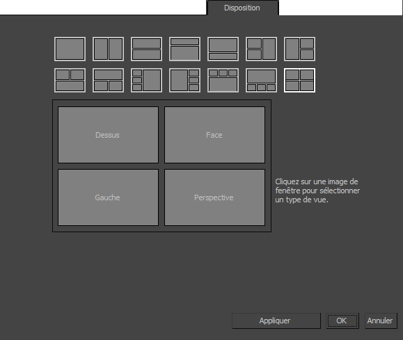

Le groupe de fonctions Disposition de la boîte de dialogue Configuration fenêtre spécifie la méthode de division des fenêtres et affecte des types de vues spécifiques à chaque fenêtre.
La disposition est enregistrée dans le fichier de scène MAX, ce qui vous permet de enregistrer des dispositions différentes dans des fichiers de scène distincts. Chargez un fichier, puis fusionnez-y le contenu des autres fichiers pour conserver la disposition.
Le groupe de fonctions Disposition se compose de deux zones générales. En haut du groupe de fonctions se trouvent des icônes représentant les méthodes de division possibles. Au bas du groupe de fonctions se trouve une représentation à l'écran de la disposition sélectionnée. Cliquez sur une icône pour sélectionner la méthode de division qui apparaît dans la représentation d'écran plus grande.
Pour affecter des vues spécifiques, cliquez avec le bouton gauche ou le bouton droit de la souris sur une fenêtre dans la représentation d'écran agrandie. Choisissez un type de fenêtre dans le menu qui apparaît.
