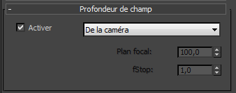

Ces commandes vous permettent d'ajouter de la profondeur de champ pour le rendu. La profondeur de champ est disponible uniquement lorsque vous effectuez le rendu d'une vue Caméra ou Perspective.
Référence de langage MAXScript
Objets 3ds Max
Classe de rendu
Rendu_matériel_Quicksilver : Classe de rendu. Lorsque cette option est activée, le rendu génère la profondeur de champ. Cette option est désactivée par défaut.
Lorsque l'option De la caméra (définie par défaut) est sélectionnée, le rendu Quicksilver utilise les paramètres Distance cible et f-Stop de la caméra pour générer la profondeur de champ. Vous devez choisir Prof. de champ (mental ray) comme effet de caméra, puis cliquer sur Activer.
Lorsque l'option Substituer la caméra est activée, vous pouvez choisir les valeurs pour la génération de profondeur de champ, qui diffèrent des paramètres de la caméra.
