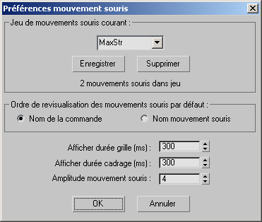

Boîte de dialogue Préférences mouvement souris
La boîte de dialogue Préférences mouvement souris vous permet d'enregistrer des jeux de mouvements et de définir d'autres propriétés pour les mouvements.

Interface
Zone Jeu de mouvements souris courant
Affiche le nom et le nombre de mouvements du jeu courant.
  • Pour créer un nouveau jeu, entrez un nouveau nom dans la zone et cliquez sur Enregistrer.
  • Pour changer de jeu, choisissez-en un dans la liste et cliquez sur OK.
Enregistrer
Enregistre le jeu affiché dans la liste.
Supprimer
Supprime le jeu affiché dans la liste.
Zone Ordre de revisualisation des mouvements souris par défaut
Indique comment les commandes ou les mouvements sont initialement répertoriés dans la boîte de dialogue Revisualiser mouvements souris.
  • Nom de commandeAffiche les mouvements souris affectés par noms de commande (par exemple, Lire animation).
  • Nom mouvement sourisAffiche les mouvements souris affectés par noms de mouvement (par exemple, HK).
Afficher durée grille (ms)
Durée d'affichage, en millisecondes, de la grille d'analyse des mouvements souris dans les fenêtres lorsque vous réalisez un mouvement. Donnez à ce paramètre la valeur 0 pour masquer la grille. Valeur par défaut: 300 (environ 1/3 de seconde) ; Intervalle: 0 à 2000.
Afficher durée cadrage (ms)
Durée d'affichage, en millisecondes, du cadrage du mouvement souris dans les fenêtres. Intervalle : de 0 à 2000. Réglez sur 0 pour désactiver cette fonction. Valeur par défaut: 300 (environ 1/3 de seconde).
Les mouvements s'appliquant dès le premier point sont affichés sous forme de X minuscules. Les mouvements s'appliquant aux éléments compris dans la boîte englobante du mouvement affichent la boîte englobante. Les mouvements souris qui s'appliquent à l'intérieur d'un cadrage circulaire affichent le cercle compris dans la boîte englobante carrée du mouvement. Les sélections cadrées apparaissent en traits pleins. Les sélections par capture apparaissent en pointillé.
Amplitude mouvement souris
Amplitude en pixels des X tracés dans les fenêtres qui vous permettent de visualiser la forme du mouvement. Valeur par défaut: 4 ; Intervalle: 3 à 20.
