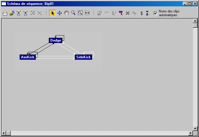

Schéma de séquence comportant des transitions entre les fichiers d'animation

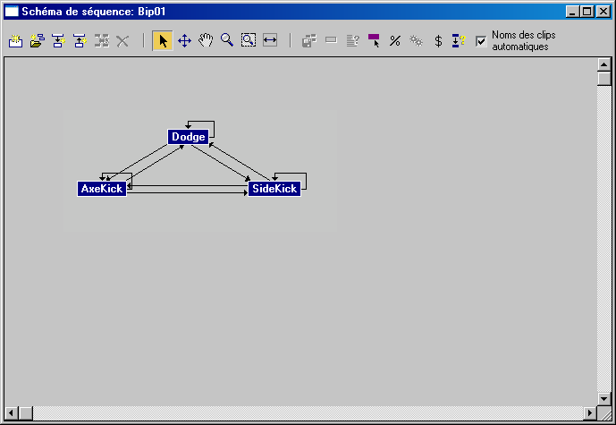

Il est également possible de créer un réseau de clips sur le schéma, chaque clip étant relié par une transition à deux autres clips (ou plus). Avec ce type de schéma, vous pouvez demander à character studio de générer la séquence d'animation réelle par sélection aléatoire.
Plusieurs transitions partant de chaque clip
