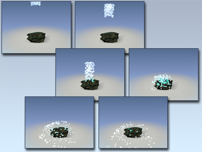

Le UDéflecteur est un déflecteur universel qui permet d'utiliser un objet comme déflecteur de particules.
Les particules se dispersent lorsqu'elles heurtent un objet UDéflecteur.
