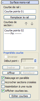

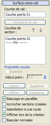

Lorsqu'un sous-objet Surface mono-rail est sélectionné, un panneau déroulant affichant les paramètres de la surface mono-rail apparaît. Ce panneau déroulant apparaît uniquement lorsqu'un seul sous-objet surface mono-rail est sélectionné. Il n’est possible d'éditer qu'une surface mono-rail à la fois. Aussi, contrairement à certains autres sous-objets NURBS, le panneau déroulant ne s'affiche pas lorsque plusieurs sous-objets surface mono-rail sont sélectionnés.
Indique le nom de la courbe choisie pour représenter le rail.
(Désactivé)
Cette liste contient les noms des courbes de coupe, dans l'ordre de sélection. Vous pouvez sélectionner une courbe en cliquant sur son nom dans la liste. Les fenêtres affichent la courbe sélectionnée en bleu.
Ces boutons fléchés permettent de modifier l'ordre des courbes de section dans la liste. Sélectionnez une courbe dans la liste, puis utilisez les boutons de direction pour la déplacer vers le haut ou vers le bas de la liste.
Ces commandes, par opposition aux propriétés générales de la surface de balayage, ont un effet sur les courbes individuelles que vous sélectionnez dans la liste Courbes de section. Elles ne sont activées que si vous avez sélectionné une courbe dans la liste Courbes de section.
Cette option permet d'inverser la direction de la courbe sélectionnée.
Règle la position du point de départ de la courbe. Cela peut faciliter l'élimination des torsions ou des " boucles " indésirables de la surface.
Cette commande est désactivée si la courbe n’est pas fermée.
Pendant le réglage des points de départ, une ligne pointillée bleue apparaît entre eux pour indiquer l'axe. Par ailleurs, la surface n’est pas affichée, ce qui évite de ralentir le réglage. Elle réapparaît lorsque vous relâchez le bouton de la souris.
(Désactivé)
Supprime une courbe de la liste. Sélectionnez la courbe dans la liste, puis cliquez sur Supprimer.
(Désactivé)
(Désactivé)
Lorsque cette option est sélectionnée, la normale de la surface de balayage est parallèle au rail.
Lorsque cette option est activée, les courbes de coupe sont translatées de manière à croiser le rail. La translation de la première section du rail s'applique toujours au début du rail, celle de la dernière coupe, à la fin du rail. Les coupes intermédiaires sont translatées de manière à toucher le rail au point le plus proche de l'extrémité des courbes de coupe.
Lorsque l'option Accrocher coupes est activée, le balayage épouse exactement la courbe du rail. Cela facilite considérablement la création de surfaces mono-rail.
Lorsque cette option est activée, la surface de balayage utilise un vecteur vers le haut constant, afin que les coupes effectuent une torsion uniforme lorsqu'elles se déplacent sur le rail. En d'autres termes, les coupes s'inclinent, à la manière d'une voiture parcourant une route ou d'une caméra suivant un contrôleur de trajectoire. Cette option est désactivée par défaut.
Lorsque vous éditez la surface, vous pouvez contrôler l'angle d'inclinaison. Le vecteur vers le haut s'affiche sous forme de gizmo jaune (semblable au gizmo qu'une surface de révolution utilise pour le centre de rotation). Pour modifier l'angle du vecteur vers le haut, utilisez l'option Rotation pour modifier l'angle gizmo.
Lorsque cette option est activée, la surface de balayage est affichée pendant sa création. Lorsqu'elle est désactivée, la création du balayage requiert prend de temps. Cette option est désactivée par défaut.
Inverse la direction des normales du balayage.
Permet de remplacer la courbe du rail. Cliquez sur ce bouton, puis cliquez dans une fenêtre sur la courbe à utiliser comme nouveau rail.
Ajoute une courbe à la liste des sections. Cliquez sur insérer, puis sur la courbe. La courbe est insérée avant la courbe sélectionnée. Pour insérer une courbe à la fin, commencez par sélectionner " ----Fin----- " dans la liste.
Affine la surface mono-rail. Cliquez sur affiner, puis sur une courbe iso de la surface. (Lorsque vous faites glisser la souris sur la surface, les courbes de section disponibles sont mises en surbrillance). La courbe sur laquelle vous cliquez est convertie en courbe CV et est insérée dans la liste de balayage et de section. Comme lorsque vous affinez une courbe de points, l'affinement d'un balayage peut changer légèrement la courbure de la surface. Dès que vous avez affiné une surface en ajoutant une courbe de coupe, vous pouvez utiliser l'option Editer courbe pour modifier la courbe.
Permet de remplacer la courbe sélectionnée. Sélectionnez une courbe dans la liste, cliquez sur ce bouton, puis choisissez la nouvelle courbe.
Lorsque cette option est sélectionnée, les courbes iso de l'axe V de la surface mono-rail sont affichées, ainsi que les courbes de l'axe U utilisées pour construire l'extrusion. Les courbes de l'axe V sont réservées à l'affichage. Vous ne pouvez pas les utiliser pour la construction de la surface.
Permet d'éditer la courbe sélectionnée sans basculer à un autre niveau de sous-objet. Cliquez sur Editer courbe pour activer l'option. Les points ou CV de la courbe sont affichés, de même que le treillis de contrôle s'il s'agit d'une courbe CV. Vous pouvez maintenant transformer ou modifier les points ou les CV comme si vous vous trouviez au niveau de sous-objet Point ou Courbe CV. Cliquez sur Editer courbes pour désactiver l'option et finir d'éditer la courbe.
Si vous éditez une courbe d'un balayage en augmentant le poids des CV courbes, la surface de balayage risque de s'écarter de la courbe. Pour rectifier cette anomalie, affinez la courbe au point où la surface s'en écarte.
