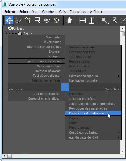

- Dans la vue hiérarchique Editeur de courbes
, cliquez et appuyez sur Ctrl+ clic pour sélectionner la piste que vous souhaitez publier.
- Cliquez sur le bouton droit, puis, dans le menu Quadr., choisissez Publier des paramètres.
Un curseur de sélection avec une ligne élastique s'affiche dans les fenêtres.
- Cliquez sur l'objet d'origine. Un menu contextuel vous offre deux possibilités.
Si vous publiez les paramètres de création de l'objet, sélectionnez l'objet de base. Si vous publiez les paramètres du modificateur, choisissez le modificateur espace de l'objet du dessus.
3ds Max publie les paramètres qui sont des attributs personnalisés.

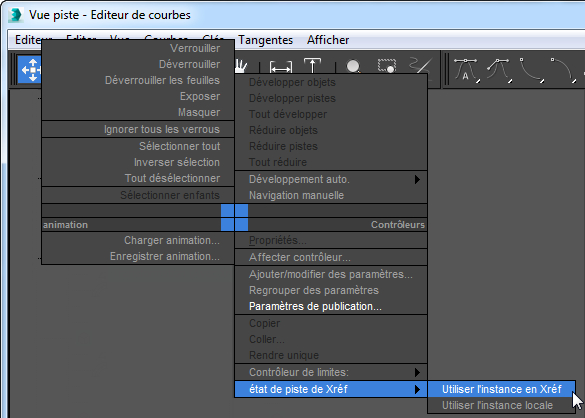

Vous pouvez ajuster et animer ces paramètres localement. Vous pouvez également utiliser le menu contextuel de hiérarchie Vue piste - Editeur de courbes
pour rétablir les paramètres d'origine dans la scène source.
Avertissement : La sélection de l'option Etat de piste de Xréf
Utiliser l'instance en Xréf ignore les paramètres locaux pour les paramètres et supprime les contrôleurs locaux.
