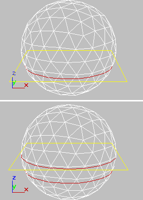

- Dans la zone Couper et Sectionner, cliquez sur le bouton Plan de section.
- Positionnez et faites pivoter le gizmo du plan de section à l'endroit où vous souhaitez effectuer la première section.
- Cliquez sur le bouton Sectionner. L’objet est sectionné.
- Si nécessaire, déplacez le plan de section vers une autre position, puis cliquez de nouveau sur le bouton Sectionner.
- Cliquez à nouveau sur le bouton Plan de section pour le désactiver et voir les résultats.

Gizmo Sectionner positionné pour la première section (en haut) et la seconde section (en bas)
