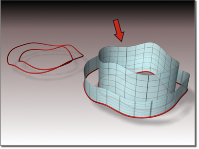

Surface d'extrusion à partir d'une courbe
Créer une surface d'extrusion :
L'objet NURBS doit contenir au moins une courbe.
Par défaut, la surface est extrudée en fonction de l'axe Z local du modèle NURBS. Un gizmo (jaune par défaut) indique la direction de l'extrusion. Lorsque vous transformez le gizmo de la surface d'extrusion, vous changez l'orientation de l'extrusion, ce qui vous permet d'extruder la surface par rapport à un axe non aligné avec un axe de coordonnées local.
Basculer normales permet de basculer les normales de la surface au moment de la création. (Après la création, vous pouvez basculer les normales via les commandes du panneau déroulant Surface commune.)
