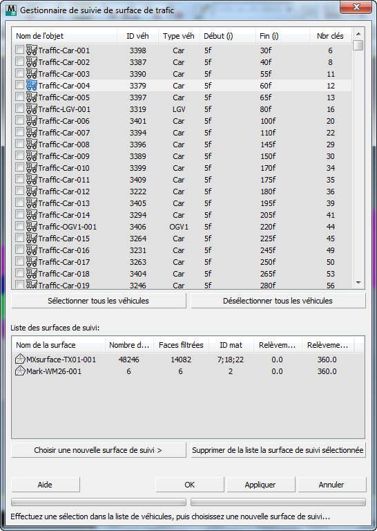

Répertorie tout le trafic importé dans la scène courante. Chaque entrée dans la liste représente un véhicule initialement généré via Civil View. Pour chaque véhicule, les informations suivantes sont affichées :
Vous pouvez cliquer sur une entrée de la liste pour sélectionner le véhicule correspondant.

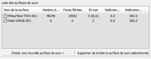

Répertorie les surfaces de suivi sélectionnées.

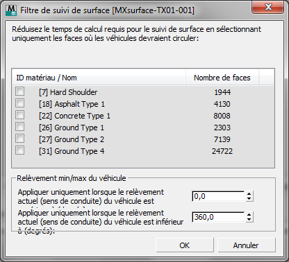

Une fois que vous avez sélectionné une nouvelle surface de suivi, Civil View ouvre la boîte de dialogue Filtre de suivi de surface.
Dans cette boîte de dialogue, vous devez sélectionner au moins un ID de matériau à utiliser. Vous pouvez, par exemple, demander que les véhicules suivent la partie asphaltée d'une surface, mais pas l'accotement ou le sol. Ce filtrage des surfaces réduit le temps requis par Civil View pour calculer le suivi de surface.
Dans cette boîte de dialogue, vous pouvez également restreindre le suivi de surface aux directions (relèvements) dans lesquelles le véhicule circule. Cela peut améliorer aussi les performances.
Vous pouvez sélectionner plusieurs surfaces à suivre. C'est particulièrement important si les véhicules doivent passer sur des structures telles que des tabliers de pont, qui ne font pas partie de la surface de terrain principale.
