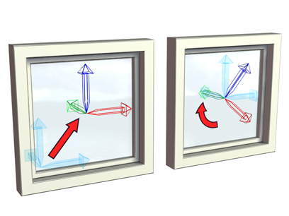

Si l'option Modifier pivot seulement est activée, les transformations déplacement et rotation s'appliquent uniquement au point pivot d'un objet sélectionné.
Modifier pivot seulement transforme le pivot sans déplacer l'objet.

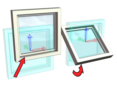

Si la commande Modifier objet seulement est activée, les transformations s'appliquent uniquement aux objets sélectionnés. Les pivots ne sont pas modifiés.
Le déplacement, la rotation ou la mise à l'échelle de l'objet n'a pas d'incidence sur le pivot ou ses enfants.
Modifier objet seulement transforme l'objet sans déplacer le pivot.

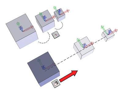

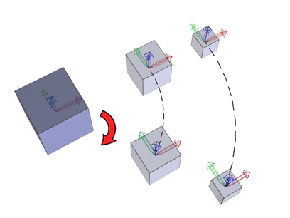

Si la commande Modifier hiérarchie seulement est activée, les transformations rotation et echelle s'appliquent uniquement aux liens entre les objets et leurs enfants.
Utilisez cette technique pour régler la relation de décalage entre les objets liés.
Utilisez cette méthode pour ajuster la relation de décalage entre des objets liés et pour adapter la structure à la géométrie.
Après avoir créé une hiérarchie, vous pouvez mettre à l'échelle la position des enfants sans changer les dimensions des objets individuels.
La rotation de la hiérarchie n'a aucune incidence sur l'orientation des objets individuels.
