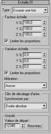

L'opérateur Echelle vous permet de définir et d'animer la taille des particules durant un événement, avec une variation aléatoire facultative. Grâce à ses options de mise à l'échelle et d'animation, cet opérateur offre une grande flexibilité.

Pour générer une plage de différentes tailles de naissance et spécifier explicitement la mise à l'échelle, utilisez Ecraser une fois avec des facteurs d'échelle animés.
Par exemple, si vous avez précédemment utilisé Echelle avec Ecraser une fois pour ajuster la taille de naissance des particules à l'intérieur d'une plage, et que vous souhaitez réduire leur taille de moitié, utilisez Hériter une fois et définissez Facteur d'échelle sur 50 %.
Utilisez Absolu pour animer explicitement l'échelle des particules.
Utilisez l'option Relative d'abord pour modifier l'échelle des particules par rapport au moment où elles sont entrées dans l'événement et, éventuellement, pour animer la mise à l'échelle (ou avant un opérateur Relative successive).
L'opérateur effectue la mise à l'échelle sur les axes locaux de chaque particules. Il peut mettre à l'échelle les particules sur un seul axe ou sur toute combinaison des axes.
Lorsque vous choisissez cette option, la mise à l'échelle a plus souvent lieu avec des valeurs de pourcentage faibles qu'avec des valeurs proches de celle que vous avez définie. En d'autres termes, la plupart des variantes de l'échelle seront proches de la valeur d'échelle spécifiée.
Lorsque vous animez les paramètres Facteur d'échelle et/ou Variation échelle, Particle Flow applique cette animation à toutes les particules depuis la première image de l'animation ou celle de l'événement en cours, ou à chaque particule en fonction de son âge. Par exemple, si vous définissez Synchro. par sur Age particule, puis les clés Facteur d'échelle sur les images 0 et 30, Particle Flow anime le facteur d'échelle pour chaque particule entre sa naissance et sa 30e image d'existence (si la particule se trouve dans l'événement de mise à l'échelle ou dans un événement antérieur). D'après cet exemple, on comprend si une particule atteint sa 30e image d'existence avant d'avoir atteint l'événement, elle entre dans celui-ci en conservant son échelle normale. Autrement dit, Particle Flow applique la valeur de Facteur d'échelle que vous avez définie à l'image 30 à chaque particule ayant atteint 30 ans d'âge (ou plus) au moment où elle entre dans l'événement de mise à l'échelle. Cependant, toute particule quittant l'événement de mise à l'échelle avant d'avoir atteint l'âge de 30 n'est plus mise à l'échelle à partir de l'image de sortie. Par conséquent, par rapport aux particules situées dans les autres événements, l'animation des paramètres d'action est rétroactive et non post-active.
Si vous définissez Synchro. par sur Durée absolue, la mise à l'échelle est animée de l'image 0 à l'image 30 de l'animation, quel que soit l'âge des particules et même si aucune ne se trouve dans l'événement à ce moment-là. Si vous définissez Synchro. par sur Durée événement, l'animation de la mise à l'échelle est appliquée à chaque particule dès qu'elle entre dans l'événement.
Le paramètre Unicité affecte le caractère aléatoire de la variation d'échelle.
